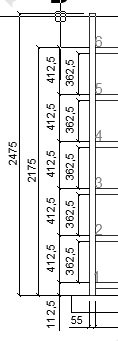

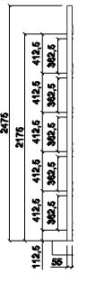

  4. ad 1. LINESMOOTHING - dziękuję za podpowiedź, umknęło mi, bo skupiłem się na tym brzydkim wyświetlaniu tekstu. Zdecydowana poprawa w obszarze modelu - zarówno na linie jak i na tekst. Obszar papieru bez zmian😞- nadal tragedia. Co ciekawe, w wersji 2023 linie i tekst wyświetlają się prawidłowo nawet z LINESMOOTHING 1 ad 2. To nie jest problem jednego konkretnego rysunku. Jaki bym nie otworzył w wersji 2026 wygenerowane pdf-y mają nadmierną wagę. W 2023 i 2024 jest ok. Przed chwilą sprawdziłem też wygenerowanego pdfa z wersji 2019 - też waga jest OK. Ale dziękuję za podpowiedź, popróbuję z jakimiś "obcymi" rysunkami. Przy okazji zauważyłem, że pdf robiony z 2026 wygenerowany przez ZWCAD PDF(High Quality).pc5 - wychodzi pusta "kartka". ZWCAD PDF(General Documentation).pc5 i ZWCAD PDF(Smallest File).pc5 generuje poprawnie, ale z bardzo dużą wagą. W pozostałych wersjach wszystkie trzy generują poprawnie. Podczas instalacji 2026 nie przenosiłem ustawień. ZWCAD 2023 - 23.10_2022.08.18(#8543-b06ee8b7695)_x64 ZWCAD 2024 - 24.10_2024.11.18(#9465-152664fda50)_x64 ZWCAD 2026 - 26.00_2025.05.15(#18164-40fbb904a0a)_x64
  5. Dzień dobry, jestem tu nowy, więc proszę o wyrozumiałość 😉 Używam ZWCAD od dawna, bodajże od wersji 2011. W tej chwili pracuję na 2023 (i trochę na 2024). Robię rozeznanie, czy warto się zaktualizować na wersję 2026, więc zainstalowałem wersję testową. Na razie napotkałem dwa problemy, których nie potrafię rozwiązać. 1) Wyświetlanie tekstu W załączeniu przykład o co chodzi. Jeden plik z ZWCAD 2023, drugi ZWCAD 2026. Ten sam rysunek, ten sam monitor. Czcionka standard Arial. Problem dotyczy nie tylko tekstu na liniach wymiarowych, lecz ogólnie tekstu. Głównie dotyczy to obszaru arkusza (papieru), ale w obszarze modelu też jest ten problem, ale nie aż tak skrajnie widoczny. Same rysunki też w wersji 2026 wyglądają dziwnie, linie takie jakby pogrubione, rozmazane. Laptop HP, 32GB RAM, karta RTX2060 Próbowałem już wszystkiego co znalazłem w sieci na temat ustawień karty graficzne, aktualizacji sterowników,, czy włączania/wyłączania wspomagania sprzętowego itp. itd. Podkreślam, WSZYSTKIEGO nawet w desperacji poprosiłem o pomoc AI i też nie znalazł niczego, czego bym nie wypróbował. Problem z rozmazanymi liniami zauważyłem już w ZWCAD 2024 (dlatego głównie pracuję w wersji 2023. Ale wyświetlenie tekstu w wersji 2026 już mnie przerosło. Tak się nie da pracować, po miesiącu pewnie musiałbym odwiedzić okulistę Ewidentnie to wina ZWCAD 2026, bo inne wersje (jak również cad konkurencji, który ściągnąłem do testowania) wyświetla poprawnie. 2) drukowanie do pdf. Nie robię zwykle jakichś gigantycznych rysunków, ale sporo mniejszych. Drukowanie do pdf z nieprzesadnych rozdzielczościach, bez jakichś rastrów, 2000DPI ZWCAD PDF(High Quality).pc5 - przeciętnie w ZWCAD 2023 zajmują 300-600KB... Te same rysunki w wersji 2026 - już co najmniej kilka MB (w High Quality to już bliżej 10MB i powyżej) Testowałem generowanie pdf (format A3) z: ZWCAD PDF(General Documentation).pc5 ZWCAD PDF(High Quality).pc5 ZWCAD PDF(Smallest File).pc5 Microsoft Print to PDF DWG to PDF.pc5 + ręczne eksperymenty z różnymi DPI Efekt ten sam: w wersji 2023 (i w 2024) waga pliku super. W wersji 2026 tragedia. W miarę rozsądną wielkość pliku pdf w wersji 2026 uzyskałem dopiero ustawiając absurdalnie niskie DPI w okolicach 100, co jest absolutnie nieakceptowalne, bo się robi pikseloza straszna. Co robię nie tak? Podsumowując: tak się nie da pracować
